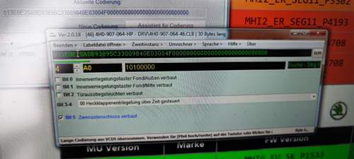

Hat jemand die Codierung für mein s6 c7 fl ?
Wenn ich Motor an ,aussteige gehen die anderen Türen von außen nicht zu öffnen .
Das stört mich sehr ,bei meinem VfL konnte ich das im MMI einstellen .
Ist der Punkt nicht auch beim Facelift drin - unter ZV ?
Nein leider nicht ,bei meinem VfL war es drin
dann schau mal im 46er nach
lange codierung
ist dort beschrieben (in vcds vcp)
odis klar text geht auch
Es wäre ja auch schön,wenn es im MMI angezeigt wird

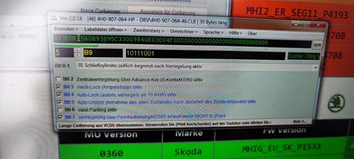

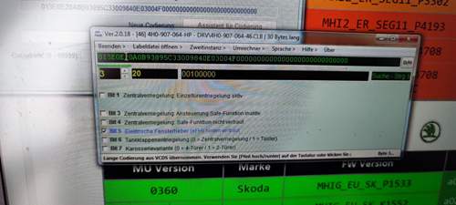

Nabend
Ich habe Mal die Möglichkeiten durchgeschaut .
Mir fällt aber nix passendes auf .
Den Bit mit Einzeltürentriegelung habe ich probiert .
Geht nicht
+2
Hat keiner eine Idee ,bin voll am verzweifeln

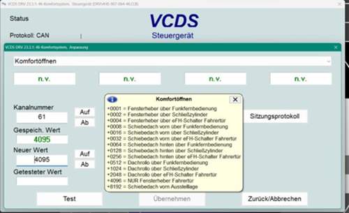

Servus Kollegen,
Ich habe im Forum vor einiger Zeit einen Beitrag gelesen wo erklärt wurde wie man bei der Komfortöffnung von Fenstern und Schiebedach das Schiebedach so einstellen kann das es ganz öffnet und nicht nur ausstellt.
Hatte es mir damals notiert um es bei Gelegenheit zu codieren und nun finde ich es nicht mehr.
Habe jetzt im Forum fast eine Stunde erfolglos danach gesucht.
Ich glaube mich auch daran erinnern zu können das es nicht im Tread Codierungen geschrieben war.
Vielleicht weiß es ja jemand von euch noch oder hat es sich notiert?
Vielen Dank für´s nachsehen.
Beim A6 4K habe ich das mal gelesen, dass die Ziellage des Scheibedaches bei Komfortöffnung angepasst werden kann. Beim 4G weiß ich es leider nicht.

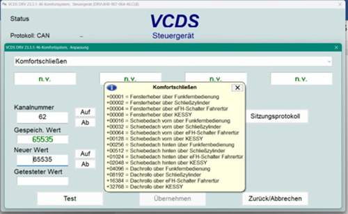

@HighlineCasy schrieb am 28. August 2023 um 06:53:07 Uhr:
(…) bei der Komfortöffnung von Fenstern und Schiebedach das Schiebedach so einstellen kann das es ganz öffnet und nicht nur ausstellt (…)
Das interessiert mich auch.
Das geht im Anpassungskanal 61 im Komfortsteuergerät 46
Siehe Bilder... Man muss in der 61 den Wert um 8192 verringern
Unbenannt
Unbenannt2
