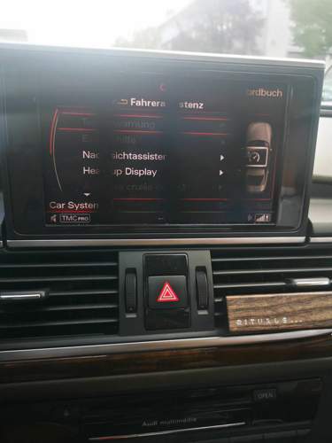

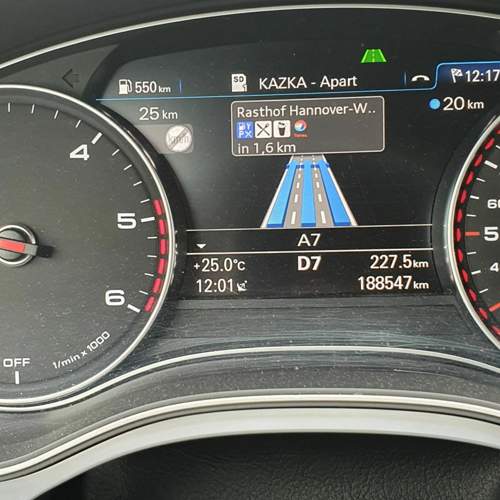

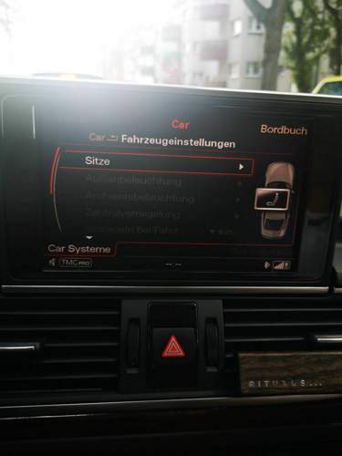

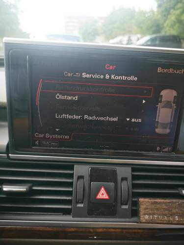

Ganze Zeit habe ich mir gedacht warum meldet sich hier keine und am Ende habe ich eure Antworten gefunden. Inzwischen Zeit war ich noch im Urlaub..
Ich habe paar Bilder reingestellt damit man sehen kann was verstellt worden ist..
was ich eigentlich wollte ist Verkehrszeichenerkennung einschalten am Ende habe ich ja viel grün Menü verstellt!
Inzwischen habe ich gelesen das meine Steuergerät für Verkehrszeichen Erkennung geflasht werden muss?
