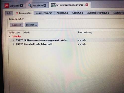

Könnt ihr mir vll sagen was das ist, ist das schlimm? Alles läuft ohne Probleme.
.jpg
Keine Rückdoku nach MMI-Software-Update durchgeführt.
Ist nicht schlimm. Kann so stehen bleiben.
Oder alternativ mit der Codierung über VCDS aus dem Fehlerspeicher verbannen.
Steht auch hier im Thread.
Kannst du mir vll sagen, wie ich das entfernen kann?
Hab nur noch den Fehler.
Der SVM Fehler mit der Codierung aus dem Thread.

In welchem Steuergerät ist das? Auch Infotainment?
Editha:
Könnte das Navi sein...Gehen bei dir die Karten ohne Probleme?
@Milfrider schrieb am 22. Juli 2018 um 21:21:12 Uhr:
Zum Freischaltcode kann ich nichts sagen.
Editha:

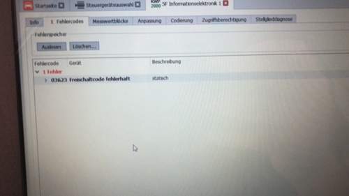

Alles läuft ohne Probleme. Im 5f liegt der Fehler.
@_face-off_
Hast du deine Navikarten mit einer offiziellen Version/nicht gecrackten Version von Audi upgedatet?
Siehe Kommentar von @Polmaster.
Gehen Deine Karten länger als 5 Minuten ohne sich abzuschalten?
Seit drei Tagen nutze ich es ohne Probleme. Fehler behoben. Kumpel hat es hinbekommen.
