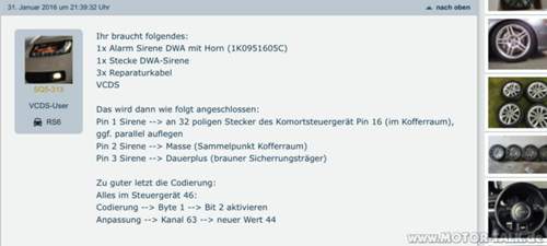

@Basti16 schrieb am 4. April 2018 um 10:40:16 Uhr:
@SQ5-313 schrieb am 29. März 2018 um 19:28:34 Uhr:
Genau, DWA Sirene nachrüsten und fertig.
Netter Nebeneffekt: für ca. 50€ bekommst du dann eine DWA light, d.h. dir fehlt nur die Innenraumüberwachung.
Gibt es dazu ein Tutorial irgendwo?
Thx.
Würde mich auch sehr interessieren! Kann da keiner helfen? :confused: :(
Suche es noch mal raus für euch, hatte es seinerzeit schon mal eingestellt, ist aber wohl gelöscht wurden.
Das ist Super. Danke
@SQ5-313 schrieb am 7. April 2018 um 20:29:23 Uhr:
Würde mich auch interessieren. Vielen Dank schon mal
Hier
924fd6e7-cfe3-409a-895a-8ed407eb269a

@Audibitdi schrieb am 8. April 2018 um 09:15:39 Uhr:
Hier
Besten Dank!
