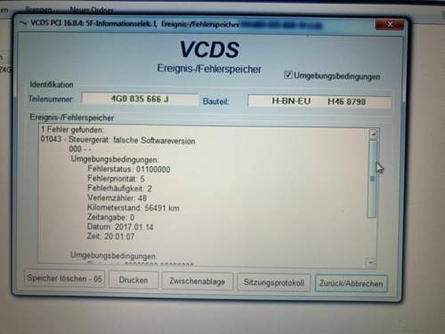

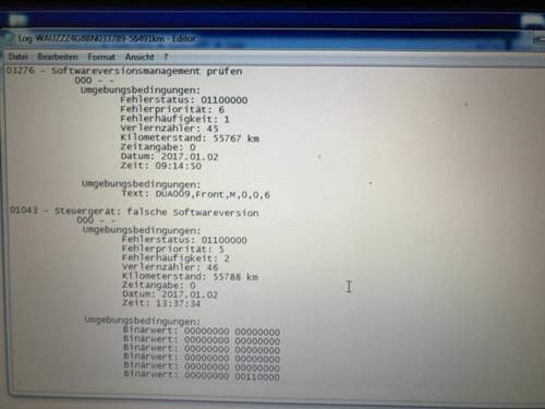

Hallo
Habe folgende 3 Fehler im 5F
SVM prüfen
Software falsch
Freischaltcode fehlt
Habe versucht SVM gemäss Anleitung wieder zu löschen, doch er nimmt den Wert im 5F nicht an.
Habe die Fehler manuell gelöscht.
Dann kam nur der Software falsch-Fehler wieder.
Kann es sein, dass er die Anpassung vom SVM prüfen von vor dem MMI-Update behalten hat und nun den Fehler nicht mehr anzeigt?
Img-3905
Img-3906
Img-3907
