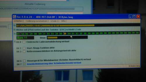

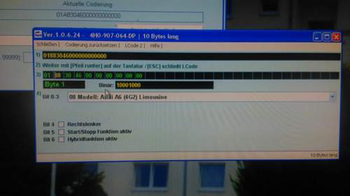

Hallo Leute, ich möchte folgendes codieren:Deaktivierung der automatischen Motorabschaltung bei laufendem Motor wenn Fahrertür geöffnet wird
Dafür habe ich folgende Anleitung gefunden:
STG 46 (Komfortsystem) auswählen
STG Lange Codierung -> Funktion 07
Byte 11
Bit 2 deaktivieren
Byte 15
Bit 0 deaktivieren
Bit 1 deaktivieren
Bit 2 deaktivieren
Bit 3 deaktivieren
STG 05 (Zugangs- und Startberechtigung) auswählen
Byte 1
Bit 5 deaktivieren
Nur irgendwie funktioniert das bei mir nicht. Hab auch nichts vergessen. Hab es 2x überprüft. Wenn ich gefahren bin und mich abschnalle und die Tür öffne geht der Motor aus.
Habt ihr da Ideen woran das liegen kann?
VG Krabbeltier
es reicht das letzte Byte im 46er was HEX werte hat auf 00 bzw. bit 0-2 auf 0 zu setzen
Hi scotty.
Bei meinem funktioniert es leider auch nicht mit der Codierung, das der Motor beim Tür öffnen nicht ausgeht.
Habe die Start stop Dinge deaktiviert, Aber es hat sich nichts geändert.
Kannst du vielleicht deinen letzten Beitrag präzisieren, das habe ich nicht ganz verstanden.. :)
setz mal das 0F im letzten byte auf 00
stg 46
Danke.
Ich probiere es mal demnächst.
das geht zu 100%
hatte ich vor ca 2 jahren gepostet.diese haben ja nur die autos modelljahr 2013
