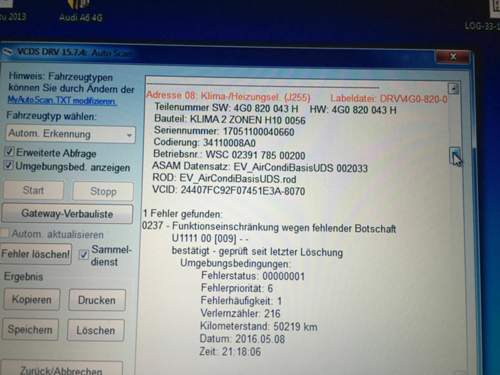

Guten Abend in die Runde :)
Als ich mir die Standlüftungsfunktion freischaltete, hat er mir nie irgendeinen Fehler im Klimastg. angezeigt.
Heute per Zufall einen Scan gemacht.
Und untenstehender Fehler ist aufgetaucht.
Dieser war nicht mehr löschbar bzw. kam immer sofort nach dem löschen wieder (sowohl im Stg., als auch im Scan).
Standlüftungsfunktion rausgenommen, Fehler liess sich löschen.
Vorher hatte er diesen Fehler nicht.
Wie kommt das urplötzlich zustande?
Wagen stand am Dienstag in der Box wegen des Spiegelmotors. Die haben aber angeblich nur den Motor gewechselt und nichts rückdokumentiert.
Kann das durch die Fehlerlöschung beim :) passiert sein?
Beim 4F war der Fehler normal da er das Zusatzstg für die Standheizung nicht erreichen konnte, weil nicht verbaut.
OK, danke für die Info.
Aber, was mich wundert, wieso war der Fehler vorher nicht da?
@Milfrider schrieb am 8. Mai 2016 um 22:08:29 Uhr:
Müsste eigentlich auch vorher dagewesen sein. Ich kenne es jedenfalls nicht anders :)

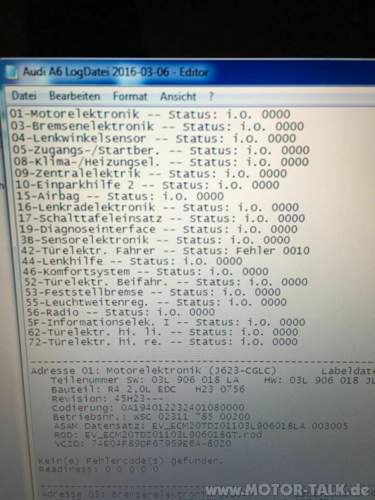

Bei mir war es vorher ohne Fehler.:)
Das verwundert mich ja..
Editha:
Hab sogar noch ein Beweisscan vom 06.03.2016.
Da war nur der Fehler vom Spiegel hinterlegt.;)
Ein wahres Mysterium:p ne ist dem Stg bestimmt noch nicht aufgefallen, der Fehler ist auf jeden Fall normal.
Ok, speziell...aber gut zu wissen...
