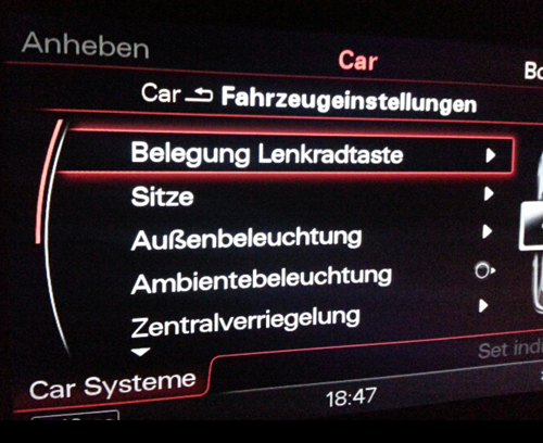

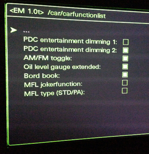

@GeneralTrautmann schrieb am 16. November 2015 um 20:55:10 Uhr:
@Scotty18 schrieb am 16. November 2015 um 20:04:18 Uhr:
über das Hidden menü raus
CAR
JokerKey
beh. Lenkrad hat keine gesonderte Taste
Ich hatte die Frage auch schon vor eone Weile mal gestellt, ohne Erfolg. Also Danke Scotty, werde es die Tage auch mal ausprobieren.
Also Jokerkey im HiddenMenü rausnehmen reicht offenbar nicht. Der Menüeintrag ist immernoch drin... :-(

@GeneralTrautmann schrieb am 6. Dezember 2015 um 17:47:15 Uhr:
Hast Du mal unter /car/carmenuoperation nachgeschaut ? Dort sollte dann für den MFL Joker Key eine "0" stehen.
@Area_51 schrieb am 6. Dezember 2015 um 19:07:53 Uhr:
Nee, ich war nur unter car/carfunctionlist/...
Dann schau ich da auch nochmal rein. Danke dir.
@GeneralTrautmann schrieb am 6. Dezember 2015 um 19:19:39 Uhr:
Da stand ne 7. Habe es auf 0 runtergedreht, aber es hilft alles nix. Hat noch jemand einen Tip?
@GeneralTrautmann schrieb am 6. Dezember 2015 um 19:52:35 Uhr:
Auch rebootet ?
Könnte auch sein, daß noch etwas unter /car/carbusassignment eingestellt ist. Daß müsste dann auf "[unspecified] 9/9". Ob da etwas auftaucht, kann ich meinen Unterlagen aber nicht entnehmen...
Reboot habe ich gemacht. Dass mit dem Carbusassignment schaue ich mir morgen nochmal an. Danke Dir und ein gutes Nächtle.
