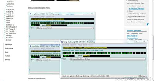

Habe heute morgen probiert, den Startscreen noch einmal zu codieren, hatte leider keinen Erfolg. Vielleicht liegt es an den unterschiedlichen Steuergeräten (siehe Titelzeilen)?
Startscreen
Wie gehst Du damit vor ? Bist Du nach der Einstellung auch einen Byte weiter gesprungen, erst dann
wird die neue Codierung übernommen.
Ja. Habe sogar nach einem Reboot noch einmal neu ausgelesen :D

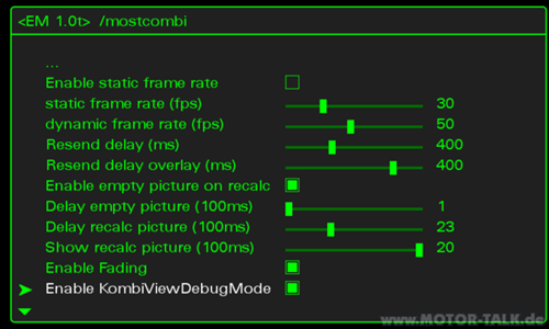

Weiß eigentlich jemand, was der Punkt "Enable KombiViewDebugMode" im hidden menu bewirkt?
Ich vermute, dass es für den Schalttafeleinsatz auch ein Debug- oder Hidden-Menu gibt, ich habe den Zugang nur noch nicht finden können...
hab ich ja gesagt das es nicht "änderbar" ist ... jedenfalls mit aktuellem Stand des MMi`s
hast Du die verschiedenen Auswahlmöglichkeiten durchprobiert und nach jeder Änderung das MMI restartet? Bei einer Einstellung hat es mit dem angegeben 666 D funktioniert. Glaube es war S-Line oder S-Modell
hast du einen kompletten scan von dem 666er ? stg 5F
ich hab alle Startbildschirme durchprobiert, jedesmal natürlich den Reset gemacht. Ausser dem Allroad ließ sich nix ändern/einstellen...
der allroud hat aber auch kein anderen start screen oder ? lediglich das auto im Drive Select sieht anders aus?
