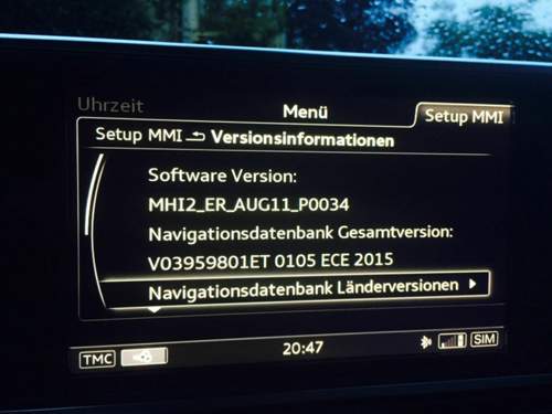

Weiss jemand von euch, welcher SW Stand der aktuellste ist?
Meiner vom grossen MMI Touch ist der auf dem Bild....
grazie mille und gruss aus der Schweiz
