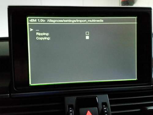

Hi wollte grade die Batterieanzeige im Hiddenmenü aktivieren
wie bei Stemei beschrieben diagnose - settings-import multimedia finde ich nur dieses Bild was mach ich da falsch wie gelange ich zu den angegebenen Menüpunkten
Wäre sehr dankbar für ne Info
2015-03-06-16-47-15
geht beim 4G sowieso nicht......
Bei deinem A7 gehts nicht. Aber stem.. ist bekannt für seinen murx
Okay danke bedeutet also geht beim A7 gar nicht? Dacht schon bin bescheuert...
beim A7 nicht, beim A6 nicht.. nur bei Stemei.. ;)
Wie so einiges anders...
