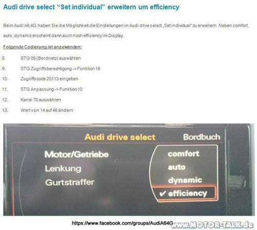

@RalleRS2 schrieb am 22. Februar 2019 um 12:26:36 Uhr:
Zuerst lösche ich die kalibrierten Werte, dann mach ich eine Referenzfahrt und schreibe die neuen Werte ins Steuergerät.
Keine Ahnung, ob das jetzt richtig war.
Danke
Ich denke es war nicht richtig.
Wenn Auto im Originalzustand mit AAS dann Auto auf absolut geradem Boden abstellen und kein Reifenwechselmodus an und keine Türen währen der Prozedur öffnen:
1. Fzg.-höhe an den Radhauskästenunterkanten zur Radnabenmitte mit Metterstab / Massband und im Drive-Select Modus AUTO messen und das ganze so genau wie nur möglich. Denn das ist die Höhe welche deine Referenz ist. Dieser höhe gibst Du was dazu oder nimmst was weg.
WEITER mit VCDS
2. Im Steuergerät 34 unter 10 Anpassung die Karroseriehöhe der Radhauskanten für Backup-Zwecke auslesen (links vorne, rechts vorne, links hinten, rechts hinten)
3. Steuergerät 34 - 16 Zugriffsberechtigung den Zugriffscode 20103
4. Steuergerät 34 - 04 Grundeinstellung
  1. Niveauregulierung aktivieren --> Start --> warten --> Fehlermeldung "läuft nicht" --> Stopp
  2. Kalibrierung der Niveauregulierung löschen --> Start --> warten --> Fehlermeldung "läuft nicht" --> Stopp (Fehlermeldung im Cockpit normal)
  3. Referenzniveau anfahren --> Start --> warten --> Fehlermeldung "läuft nicht" --> Stopp (hier wird der Kompressor etwas arbeiten, dauert einwenig vielleicht bis zu 2 Minuten, ja nicht Referenzniveau anfahren (Produktion) wählen!
  4. Zurück in Menü für Steuergerät 34
4. Steuergerät 34 - 10 Anpassung die neuen Wert unter Karrosseriehöhe Radhauskante für jedes Rad eintragen. Wenn Du dein Fzg. tieferlegen willst musst du die Anzahl der Milimiter zu deinem gemessenem Wert dazu addieren. Für das höherelegen subtrahieren. Wenn neue Werte für alle 4 Räder eingetragen dann zurück in das Menü für das Steuergerät 34
5. Steuergerät 34 - 04 Grundeinstellung
  1. Niveauregulierung kalibrieren --> Start --> warten --> Fehlermeldung "läuft nicht" --> Stopp (Meldung "Läuft nicht" ist in Ordnung alles andere schlecht)
  2. Niveauregulierung aktivieren --> Start --> warten --> Fehlermeldung "läuft nicht" --> Stopp
6. Steuergerät 34 - 02 Fehlerspeicher - Fehler löschen
Wie beschrieben habe ich es nun einige Male bei meinem Allroad gemacht und es klappt.
