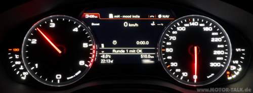

gibt es die Möglichkeit, dass Tagesdatum auch in der Laptimer-Anzeige erscheinen zu lassen?
Gruß DVE
P1030974
Jede andere Ansicht wäre meinetwegen auch OK, echt nervig, dass es nur beim ausgeschalteter Zündung erscheint :(
Es erscheint schon in einer Reihe anderer Anzeigen, z. B. Digitaltacho.
Gruß DVE
naja, wenn du im Laptimer die Tagesanzeige brauchst, dann würde ich mir eher Gedanken machen ob der Motor nicht einen weg hat.... :D :D :D :D :D
Gruß DVE
Nein nicht möglich
In dem Bild (leider sehr klein) sind in der Laptimer Ansicht unter der digitalen Geschwindigkeit grüne Balken. Ist das eine Verbrauchsanzeige und wie bekommt man die dahin?
Danke DVE
Ist die F1 ähnliche Schaltempfehlung bzw. Ende des Drehzahlbandes und kommt im M Schaltmodus
Die Schaltempfehlung kommt zusammen mit das Codieren von Laptimer & Öltemperatur. Dafür braucht man kein weitere Codierung.
Bei Dir ist diese grüne Balkenanzeige und Du hast Handschalter 2.0 TDI?
auch beim HS -und das auch erst ab MJ 2013er
