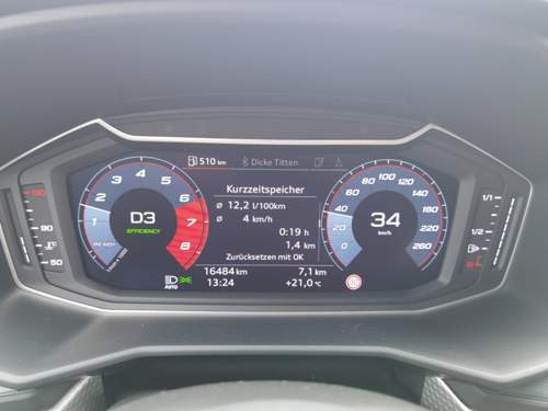

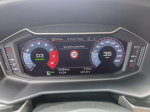

@nirvananils @hadez16
So Freunde mal ein Update zur VZE im A1 GB mit der 3Q0 Kamera:
Ich habe nun folgendes codiert und sie funktioniert:
Per VCDS HEX2 hab ich folgendes codiert:
STGA5 > Codierung > Byte 16 > Bit 4 aktivieren ("Verkehrszeichenerkennung (VZE) aktiv [PR-QR9]")
STG17 > Codierung > Byte 05 > Bit 2 aktivieren ("Verkehrszeichenerkennung verbaut/aktiv")
STG5F > Anpassung >
Kanal "Car_Function_List_BAP_Gen2-traffic_sign_recognition_0x21" > Wert auf "aktiviert" setzen
Kanal "Car_Function_List_BAP_Gen2-traffic_sign_recognition_0x21_msg_bus" > Wert nicht auf"Datenbus Extended" sondern auf "Klemme 15" setzen
Kanal "Car_Function_Adaptations_Gen2-menu_display_road_sign_identification" > Wert auf "aktiviert" setzen
Kanal "Car_Function_Adaptations_Gen2-menu_display_road_sign_identification_over_threshold_high" > Wert auf "aktiviert" setzen
Zum Schluss muss natürlich dann trotzdem die Parametrierung aufgespielt werden.
Das habe ich nur raus bekommen, da ich mit einer gewissen App gekauft und codiert habe.
Das ist auch der einizige Unterschied, alle anderen Codierungen habe ich im Autoscan geprüft und sind wie vorher, ob nun auch andere Kanäle umgeschrieben worden, sehe ich nicht.
VZE A1 GB
VZE A1GB
