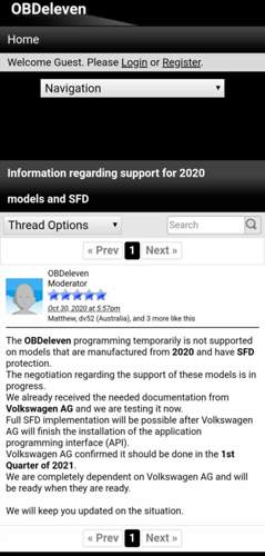

Ab den 2020iger Modellen - teils schon bei den 2019ern - kommst Du nicht mehr in die "Anpassung" da diese bei einer Vielzahl der Steuergeräte bei den neueren Modelle (Golf8, Audi A1 GB, uvm) nun verschlüsselt sind. Dies nennt sich "SFD" (= "Schutz Fahrzeug Diagnose"😉:

Das Du falsch liegst habe ich mit meinem alten VCDS und einem neuen HEX-V2 Adapter geprüft. Kannst aber gerne bei der Firma Stemei anrufen, die Codierung machen. Die sind auch der Hersteller des OBDapp Dongle. Und die sind bereits an die Volkswagen API angebunden. Bei OBDeleven steht das (siehe Bild) noch aus.

Ich hatte auch demletzt einen Octavia 4 dran, also MQBevo Plattform (Golf 8) mit SFD. Natürlich kommt man die Anpassungen rein, nur kannst du den neuen Wert nicht schreiben ohne SFD-Token 😉
Falls du mir das nicht glaubst kann ich dir ja CSV-Maps vom O4 vorführen...
Oder wenn du magst auch von einem 2020er A1 GB, wenn du mir das Steuergerät nennst, in welchem du nicht in die Anpassung reinkamst...
Ich hatte mir ein HEX-V2 gekauft und es ging damit genauso wenig wie mit dem alten. In beiden Fällen war "Anpassung" ausgegraut. Stemei hat mir das Problem auch bestätigt. Und wie Du an dem Eintrag im OBDeleven Forum lesen konntest ist das jetzt auch bei den neueren 2020 Modellen des A1 GB so. Vielleicht hattest Du noch ein älteres Modell, wo das noch zugänglich war. Bei meinem 2020iger A1 GB - ausgeliefert vorletzte Woche - keine Chance mehr. Daher habe ich jetzt auch den OBDapp Dongle und sogar noch den von OBDeleven. Damit konnte ich mir meine Sachen codieren.

Freut mich. Vermute aber, dass wird sich jetzt ändern. Stemei (ODBapp) und OBDeleven lassen sich ja nicht umsonst an die Volkswagen API anbinden. Außerdem wird auch auf verschiedenen Seiten geschrieben, dass auch Ross-Tech mit VCDS die gleiche Herausforderung hat. Wird sich also alsbald viel ändern bei Marken der Volkswagen Gruppe
