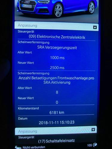

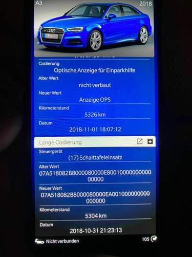

Hier ein paar Beispiele.
Vor jeder änderung kann man auch einmal die Config des Steuergerätes einmal sichern. Man hat aber auch ohne immer den Komplettenänderungsverlauf. Das schöne ist, der Verlauf wird im Account gesichert.
Ich hatte bei meinem vorherigen A3 8P auch einiges codiert und so einfach und schnell vor Verkauf wieder alles rückgängig gemacht.

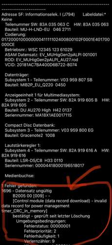

Ich wollte die mit meiner einmal vergleichen, wichtig sind eig. Nur die ersten Bytes,
Ich habe ja mal etwas rumgespielt und den Byte 0 Brand von Audi auf Lamborghini umgestellt und dann wieder zurück.
Seit dem habe ich den Fehler „datensatz ungültig“.
Mein Auto wurde dann einmal mit vcds ausgelesen wo steht welcher Fehler das genau ist.
Fehler im Anhang:
Ich wollte gucken ob ich den Fehler so wieder wegbekomme könnte.
Dein VCDS ist aber ein Original?
Oder mit was codiert?

Du bist dir sicher, dass der Fehler von dieser bzw nach dieser Änderung kam?
@hadez16 schrieb am 24. November 2020 um 19:18:53 Uhr:
Zumindest ist er danach aufgetaucht
