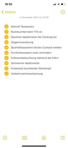

Wir haben heute zahlreiche Dinge bei meinem A1 GB codiert. Alles ohne Fehlermeldungen, u.a. auch die komplette Verkehrszeichenerkennung.
Falls jemand aus dem Raum Augsburg bzw. Augsburg Land kommt, kann gern bei Alex in Dillingen vorbeischauen.
Sehr netter Kontakt und gute Arbeit, ich bin sehr zufrieden.
Anbei noch ein Bild, was heute alles codiert wurde. Bin jetzt über 1 Std. am Stück gefahren und alle Codierungen inkl. der Verkehrszeichenerkennung funktionieren einwandfrei.
.jpg

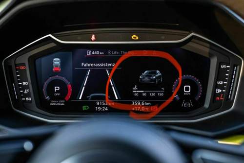

Die Motoröltemperatur hat er doch schon Serie, man muss sich nur die Ansicht des Virtual Cockpit auf Klein machen und untern dem Auto was einem angezeigt wird steht sie doch.
