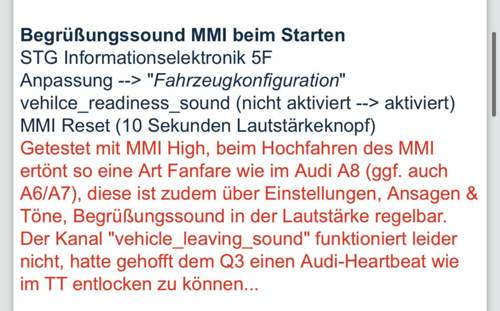

Hier im Verlauf gab es eine Anleitung zum aktivieren des Audi Begrüßungssound.. dieser Begrüßungssound wird jedoch nicht mehr abgespielt wenn man die 44 zur 48 ändert und der Spurhalteassistent deaktiviert ist.
Dass es da einen Zusammenhang geben soll, erschließt sich mir nicht wirklich...
Echt?? Einen begrüßungssound?! Also ich habe mich nun schon echt ausgiebig mit dem Fahrzeug beschäftigt, aber einen begrüßungssound konnte ich nicht entdecken, wäre aber mehr als interessiert daran!
Hat jemand bereits eine Lösung bzw. eine Codierung?
Also bei mir ist der Begrüßungssound immer noch aktiv, macht man sofort den Rückwärtsgang rein, erlischt der Sound und kommt erst beim nächsten Motorstart bzw. MMI start wieder.
Und im Anhang ist die Codierung dafür.
35bcdf27-bdec-4ddb-bdd0-2368666eb3a7
Hat super funktioniert, dank dir!
