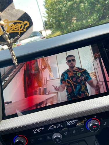

Also VIM geht , hab es über Carly codiert
Musikvideos , auf eine SD Karte und fertig 🙂
@lukasa140tfsi schrieb am 24. April 2020 um 15:11:15 Uhr:
...und jetzt hast du "Datensatz ungültig" Fehler in deinem STG 5F?
Keine Fehlermeldung
In der Carly App Haken gesetzt und fertig 🙂
