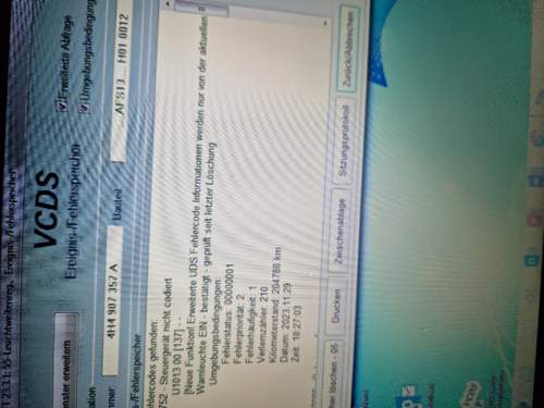

Sieht nach dem Foto aber nicht danach aus
Das AFS stg ist gar nicht codiert

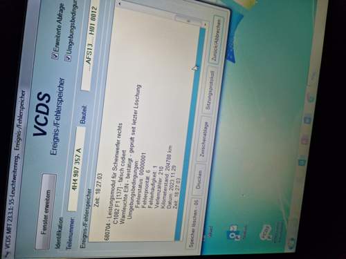

Also... ich habe beide scheinwerfer ausgebaut weil sie keine funktion hatten, es kam an beiden scheinwerfern wasser heraus weil in der Radhausschale die Abdeckung gefehlt hat für die Scheinwerfer. Also habe ich die Steuergeräte kontrolliert jeweils 3 steuergeräte an einem scheinwerfer, die Steuergeräte waren alle mit wasser voll. 2 neue Scheinwerfer und alle steuergeräte mit der orginalen teilenummer vergleichen und neu gekauft. Alle funktionen und fehler sind weg bis auf adaptive light und fernlichassistent.mit vcds ausgelesen und als fehler ist nur hinterlegt das es codiert werden muss und die grundeinstellung angelernt werden müssen. War schon bei 4 codierer die es online über audi versucht haben zu codieren allerdings wollten die steuergeräte die codierungnummern nicht annehmen.
wenn audi es über SVM nicht hinbekommt hast du die falschen steuergeräte
Post bitte mal den kompletten Fehlerspeicher log (als .txt Dateianhang). Keine Bilder! und schon gar nicht welche die 90° gedreht sind.

Themenstarteram 8. Dezember 2023 um 16:14
Hier die Diagnose
Adresse 55: Leuchtweitenreg. (J431) Ladedatei: DRV4H4-90-35
Teilenummer SW: 4H4 907 357 A. HW: 4H4 907 357 A
Bauteil: ....AFS13....H01 0012
Seriennummer: 120307-0004-011
Codierung: 0000020000020000
Betriebsnr: WSC 00046 000 00000
ASAM Datensatz: EV_AdvanFront Syste. 005001
ROD: EV_AdvantFrontSyste_AU21.rod
VCID: 306FA5C76B235A137B-8064
Leistungsmodul für Scheinwerfer Links:
H02 0003
Codierung: 1A0000
Leistungsmodul für Scheinwerfer Rechts:
H02 006
Codierung: 1D0000
3 Fehlercodes gefunden:
266752 - Steuergerät nicht codiert
U1013 00 [137] --
[ Neue Funktion! Erweitere UDS Fehlercode Information werden
Warnleuchte EIN - bstätigt - geprüft seit letzter Löschung
Umgebungsbedingungen:
Fehlerstatus: 00000001
Fehlerpriorität: 2
Fehlerhäufigkeit: 1
Verlernzähler: 210
Kilometerstand: 204788 km
U1013 00 [137]
[ Neue Funktion! Erweitere UDS Fehlercode Information werden nur von der aktuellen
Warnleuchte EIN - bestätigt - geprüft seit letzter Löschung
Fehlerpriorität: 2
Fehlerhäufigkeit: 1
Verlernzähler: 218
Kilometerstand: 205069 km
Datum: 2023.12.08
Zeit: 14:10:11
393989 - Scheinwerfer
C107E 54 [137] - keine Grundeinstellung
Warnleuchte EIN - bestätigt seit letzter Löschung
Fehlerpriorität: 2
Fehlerhäufigkeit: 1
Verlernzähler: 218
Datum: 2023.12.08
Zeit: 14:10:11
680704 - Leistungsmodul für Scheinwerfer rechts
C1082 F1 [137] - falsch codiert
Warnleuchte EIN - bestätigt- geprüft seit letzter Löschung
Fehlerpriorität: 6
Fehlerhäugigkeit: 1
Verlernzähler: 218
Datum: 23.12.08
Zeit: 14:10:11
1 Fehler gefunden:
01771 - Steuergerät für Leuchtweitenregulierung (J431)
013 - bitte Fehlerspeicher auslesen
Fehlerstatus: 01101101
Fehlerpriorität: 6
Fehlerhäufigkeit: 1
Verlernzähler: 218
Zeitangabe: 0
Datum: 2023.12.08
Zeit: 14:10:00
