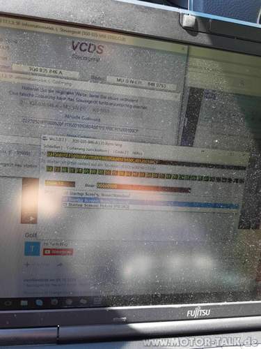

Bild(er) wie das R-line Logo im DM beim Startup aussieht. pintie meinte es gäbe 6 verschiedene zur Auswahl …
Dann würde ich evtl. auch das freischalten lassen …STG 5F
Codierung
Byte 18
getestet:
Bits 0, 1, 2 deaktiviert = Highline
Bit 0, 1 aktiviert = Twin drive (E-Golf ?)
Bit 1, 2 aktiviert = R-Line
Bit 0, 1, 2 aktiviert = R
nicht getestet:
Bit 0 aktiviert = Hybrid
Bit 1 aktiviert = GTD
Bit 0, 1 aktiviert = GTI
Bit 2 aktiviert = BlueMotion
Bei mir wird nur Standard und Hybrid abgezeigt. Mehr kann ich nicht auswählen. An was liegt das?
Was muss man binär eingeben für das R-Line Logo?
In Byte 18 Bit 0,1,2 hex 07
Danach mib reset nicht vergessen
