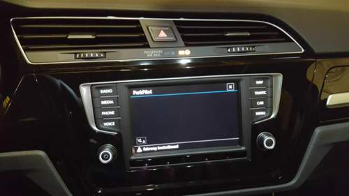

Habe mit ne High rückfahrkamera eingebaut.
Hat jemand ne Anleitung was alles geändert werden muss ?
Hatte eine Anleitung aber habe nur Bild. Keine warner keine Linien nix.
PDC stg, gateway
Ja habe ich Gateway verbaut 6C
Pdc umstellen auf 10 camera verbaut und 5f Car Funktion VGA aktiv //// aber nun habe ich Bild keine Linien keine optische Anzeige aber akustisch piepst es
richtig verkabelt?
ist adresse 6c per diagnose erreichbar?
Ja ist es
Hatte wohl zuerst codiert und dann angeschlossen. Da vll. Der fehler

Ich habe zuerst codiert dann Kamera eingebaut. Wo die Kamera noch nicht drin war war auch keine optische anzeige
Edit
Komisch.
Habe nun alles rückgängig gemacht und quasi die Kamera weg codiert. Waren 3 Schritte.
Nun habe ich immer noch kein optische anzeige.
Display bleibt schwarz...
Na toll.......

lass das stg 5f neu booten
Quasi auf werkseinstellung ?
Dann muss ich die sagen wieder neu anpassen die ich geändert hatte ? Bezüglich vze Lane assist logo und offroad ?
nein. lange auf den lautstärke knopf drücken (ca 30 sec)
Achso das habe ich gemacht. Habe alles rückgängig gemacht. Warte noch 10 min. Und melde mich dann .
So sieht es aus. Normal ist da das Auto mit den Abständen...
was meinst du eigentlich mit "5f Car Funktion VGA aktiv"
Codiert werden muss "Car_Function_List_BAP_Gen2 - VPS_0x0B" auf aktiv
Fehler gefunden. Das 5f stand auf Transporter statt auf touran... Ist mir bestimmt passiert als ich mit dem bootlogo getestet habe.
