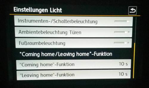

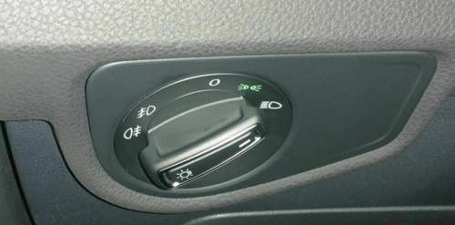

Hey,
richtig ich habe leider keinen Regen- oder Lichtsensor. Wie angedeutet habe ich zumindest schon mal diese zwei Einträge im Car-Menü (siehe Foto). Der Lichtschalter steht tendenziell immer auch 0 oder ON.
Funktional tut sich leider bei mir noch nichts!?
Folgendes Steuergerät habe ich:
- 5Q0937086AK mit Software 0162
Folgende Anpassungen:
- CH Verbaustatus = manuell
- Menuesteuerung CH Werkseinstellung = nicht aktiv
- Menueeinstellung CH = 10 Sekunden
- CH Leuchten = Nebellicht
- CH Einschaltereignis = Zündung (auch Fahrertür probiert)
- Helligkeitsschwelle IR-Messung = 0lx
- LH Verbaustatus = freigegeben
- Menusteuerung LH Freischaltung per BAP = nicht aktiv
- Menueinstellung LH Zeit per BAP = 10 Sekunden
- Helligkeitsschwelle Forward-Messung = 0lx

nein kann vom logischen ja nicht auf automatisch gehen.
hast du es mit lichthupe probiert?
Eigenartig, die Lichthupe tut das was sie soll.. Nur kurz aufblenden. 🙂 Grundsätzlich passen die Anpassungen wie oben aber schon, oder?
Hast du die Lichthupe betätigt vor dem aussteigen?
Licht an,Lichthupe,Zündung aus und aussteigen
Genau so habe ich das probiert... ich werde mir kommendes Wochenende nochmal einen Tester organisieren und etwas rumspielen... evtl. liegt es ja auch am "Einschaltereignis".
