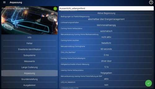

1.Bekomme ,,coming home automatisch,, nicht aktiviert !?
2.Genauso wie ,,coming home und leaving home auf nebelscheinwerfer,, wobei es ein r-line ist und ja keine nebler verbaut sind ... geht das 2. überhaupt ?( sodass dann nur tagfahrlicht angeht)
Diverse weitere codierungen gingen ohne probleme wie auch zeit von max 30sek auf 60sek setzen
! Alles mit obd11 !

Mit vcds und vcp problemlos mehrfach gemacht.
Nimm mal coming home auf Nebellicht raus.
Und was ist jetzt die Frage? CH automatisch geht mit Obd11.

Ja so hatte ich mir das auch gedacht .. er nimmt auch jede codieränderung an aber es bleibt wie normal ( ch nur manuell und ch/lh nur über abblendlicht !?

Um CH/LH auf nur das TFL zu legen ist es falsch die Leuchten auf die nicht vorhandenen Nebler zu setzen.
Du musst der Lichtfunktion CH/LH, welche in den beiden ABL Leuchten steckt, Dimmwert 0 geben mit Dimming Direction Minimize.
Gerade gestern noch gemacht
Wer legt eigentlich CH auf die dunklen TFL ? Kann man sich's ja gleich sparen. War ja nur bei Xenons interessant diese zu entlasten.
Habe mehrfach coming leaving home mit obd11 codiert
Wie es aber aussieht ohne Nebler aussieht kein Plan. Bei meinen touran und Golf sowie Golf von meinem Bruder alles automatisch und auf Nebler setzen können
