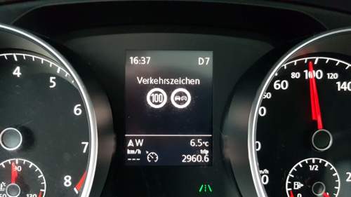

Doch, das kann auch der Touran!
@Puhbert schrieb am 8. Februar 2019 um 22:30:47 Uhr:
Auch mit der normalen MFA? Und auch codierbar oder nur ab Werk
MFA + kann nur die Geschwindigkeit.
MFA Premium mehr
Ob ab Werk oder codiert. Unterschied = 0
Wenn MFA+ dann auch im Navi DM kein Überholverbot oder Zusatzschilder? Richtig?
und Sign Assist wird im MFA+ auch nicht angezeigt zum Häkchen machen?
Beides richtig

@Atesch83 schrieb am 9. Februar 2019 um 13:20:02 Uhr:
Beides richtig
Sorry doch beides falsch.
In der MFA wird Überholverbot angezeigt und im Navi ebenfalls.
Nur nicht oben, sondern man muss im Fahrzeugmenü auf Verkehrszeichen schalten.
Wieder was gelernt =)
Danke

Hi !
Super Danke !
Aber im großen Navidisplay werden die nicht automatisch nebeneinander,
sondern über einander geblendet.
Gibt es da auch eine "Trick" ?
Flobi
Beim DM sind die übereinander. Nicht hintereinander verdeckt.
Drauf drücken, dann sind sie nebeneinander.
