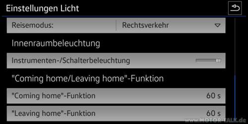

Weiß jemand ob man die Leuchtdauer der Innenbeleuchtung ändern kann ?
Und comming und leaving Home mehr als 30sec.
@golfrobertos schrieb am 15. Dezember 2018 um 15:44:06 Uhr:
Einstellungen-licht

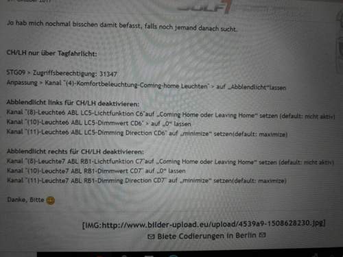

Kann das sein, das die Codierung vom Golf 7 passt. Da gibt es eine Anpassung für nur Tfl. Hat sonst jemand Erfahrungen oder schon gemacht.
Kannst die Anpassungskanäle im BCM anpassen. Anschließend muss glaube ich das Licht im Navi auf Werkseinstellungen zurückgesetzt werden.
