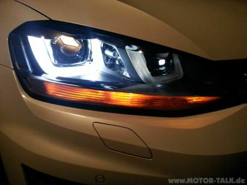

Gibts schon neuigkeiten zwecks US-Standlicht?mein codierer hat sich heut mal 2 std dran probiert.
Die Blinkerleiste ham wir zum leuchten gebracht jedoch blinkt sie nicht mit wenn man blinkt sondern leuchtet weiterhin :/
Also bei mir gehts =P
Versucht euch mal an den anderen APK's zu den einzeln aufgeführten Leuchten (Dimmwert nicht vergessen sonst wirds zu hell und es dauert keine 10min bis euch das LAPD zu einer AVK anhält)
kleiner Tipp:
(8)-Leuchte1BLK VRB20 - Rechter Blinker
(8)-Leuchte 0 BLK VL B36 - Linker Blinker

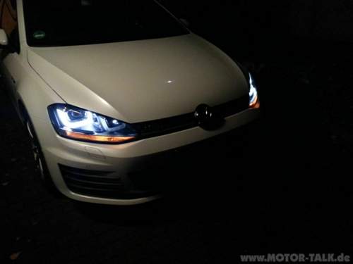

kleiner Tipp:
Mach mal bitte ein Foto im dunklen
Nur mit standlicht eins und eins mit hauptlich an

Hier mal zwei Bilder mit Dimmung auf 20%..Bilder mit aktivem Abblendlicht (Xenon) habe ich leider nicht gemacht 😉

Original geschrieben von roller-tom
Sieht richtig gut aus😎...nur die Rennleitung bei mir hier hat da mächtig was dagegen
Ich bin damit fast 5 Jahre beim Golf V rumgefahren und habe glücklicherweise nie Probleme gehabt .Hatte es sogar mal bei einem Tüv Termin vergessen rauszucodieren und da hat es auch keinen interessiert . Sieht echt gut aus werde es bei meinem 7er auch wieder machen ,denke aber das ich wie beim 5er nur 15 Prozent Dimmung nehmen werde.
