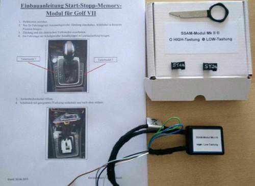

eBay "Emulator Start Stop Memory module with SERVICE MODE! / Start-Stop SSA memory" funktioniert einwandfrei.
Nicht wirklich kompliziert. Schaltermodul ausbauen, eine Leitung durchtrennen, drei oder vier Lötstellen, Modul in der Miko verstecken, Schaltermodul wieder einbauen.
Ich von Jestex Solution das Modul verbaut.
https://www.jestex.de/shop/navi.php?a=6880
Einfach einpinnen und fertig.
Eine Frage zu dem Modul: Wenn ich bei meinem Fahrzeug erst Start-Stop deaktiviere und danach in der Fahrprofilauswahl "Eco" anwähle, wird Start-Stop dabei automatisch wieder mitaktiviert.
Dies wird vermutlich durch das Modul nicht verhindert?
Kann man diese Mitnahme per Codierung entfernen? (Ich möchte es nicht, ob andere hier diese Mitnahmefunktion sinnvoll finden, interessiert mich auch nicht). Danke
Wird das Modul vermutlich nicht checken und du musst es manuell wieder abstellen.
Das ist der Grund warum ich es nicht verbaut habe.
Bin ja froh das der TorstenF. von meinem Link genervt ist, aber das man da gleich rumbrüllen muss :/
@Superdino
Keine Ahnung, ECO benutze ich nie. Ich kann es aber nachher mal testen.
Bei ECO wird S/S immer wieder aktiviert. Auch mit Modul. Ansonsten kann man die Profile wechseln und S/S bleibt so wie man es eingestellt hat.
Meiner kann auch nur im ECO Modus und mit S/S in den Freilauf gehen. Wenn S/S deaktiviert ist will mein TCR in ECO nicht freilaufen.
