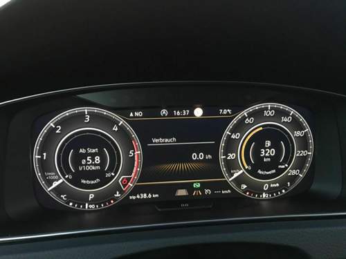

Hallo zusammen...
Ich habe mal wieder zwei Fragen an euch.
1.) Ist es möglich bei aktiviertem einseitigen Parklicht in den Rückleuchten nur den markierten Bereich leuchten zu lassen? (Siehe Foto.) Habe irgendwo mal gelesen, dass es beim aktuellen Polo GTI möglich sein soll, einzelne Bereiche zu deaktivieren. Geht das vielleicht auch beim Golf?
2.) Ist es möglich die Tachoskala unabhängig vom gewählten Design anzupassen? (Bei mir steht das AID auf dem Originalwert GTD und möchte das eigentlich, wenn möglich, auch nicht ändern.) Wenn man im DP die Geschwindigkeitseinheit von km/h auf mph stellt, erscheinen die Zwischengeschwindigkeiten. (Siehe Fotos.) Kann man das nicht als Standard definieren? Habe auch hier bzgl. Polo und Jetta gelesen, dass es da einen APK (tachometer_final_value oder speedometer_end_value oder sowas) geben soll. Finde das beim Golf aber nicht. Oder liegt das am AID2 und sowas gibt’s beim AID1 gar nicht?
Wie immer vielen Dank schon mal für eure Hilfe!
1) ist glaube ich Standard ab Werk. Um Strom zu sparen sinnvoll.
Der Anpassungskanal heißt Tachometer Endwert. Ob es den beim AID2 gibt, hab ich nicht auf dem Schirm.
Ist der bei dir im STG 09? Da gibt es bei mir nämlich kein „Tachometer Endwert“.
Den Tachometer-Endwert Kanal gibt es NUR beim AID 2 beim 1 NICHT.
Hier kannst nur die TUBE-Variant durchprobieren ob dir was zusagt
@MaverickHR schrieb am 16. Januar 2020 um 20:39:40 Uhr:
