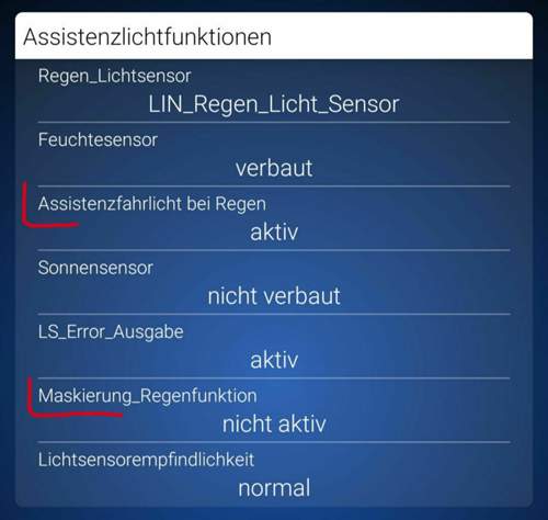

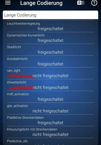

Hat die Codierung tatsächlich eine Auswirkung auf DLA bei Regen und funktioniert dann wie bei trockenem Wetter?
Aktuell ist bei Schlechtwetter die Funktion wie bei ALS
-20191008
Ähm nein da bist du auf dem falschen Weg. Rain Light ist nur daß sich Licht aktiviert, wenn der Regen Sensor, Regen erkennt
Regenlicht kann scheinbar auch als Schlechtwetterlicht bezeichnet sein.
Hier eine Erklärung zum DLA:
http://www.motor-talk.de/.../Attachment.html?attachmentId=694188
@nirvananils schrieb am 9. Oktober 2019 um 20:08:56 Uhr:
Das muss ich nicht codieren, das ist bereits im Licht-Menu aktivierbar/deaktivierbar

Ja dann ist alles gut. Ich würde dir aber abraten einfach blind im 4B zu codieren, nach jeder Änderung ist eine neue Grundeinstellung notwendig. Und die geht wenn man es richtig macht nur mit spezial Ausstattung

Nein. Du suchst "Assistenzfahrlicht bei Regen" unter Assistance light functions. Ebenfalls im 09 ;-)
Und Grundeinstellung starten und quittieren braucht nur eine ebene Fläche und die Muße, alles Gepäck ausm Auto zu räumen
Habe jetzt mal STG09 aufgerufen:
"Assistenzfahrlicht bei Regen" = aktiv, das wird die aktuelle Einstellung im Licht-Menu sein, kann ich aber noch testen
Dann gibts noch:
"Maskierung_Regenfunktion" -> wäre das die gesuchte Funktion ? Maskierung funktioniert ja aktuell nicht sobald der Scheibenwischer eine gewisse Zeit an ist ...

Oh. Der ist mir neu. Ich kannte nur den oberen, der manchmal deaktiviert war. Aber ja, das sollte die Maskierung auch bei Regensignal aktivieren. Einfach ausprobieren.
