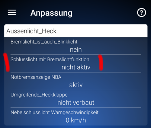

hat schonmal jemand diese Einstellung gesehen/getestet ?
Ist an einem G7 FL MJ18 im STG09 zu finden ...
Sl-mit-bl
Ich vermute mal, dass dann die Nebelschlussleuchte beim Bremsen leuchtet. Ist also hart unsinnig.
Ok, allerdings ist hier nicht die Rede von der NSL ,... hmmm ...
