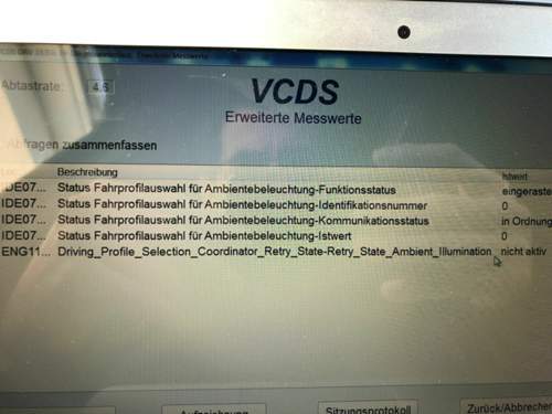

Hi, ich frage auch hier nochmal nach. Bin mit einem A3 8v unterwegs.
Möchte gerne Ambiente Licht aktivieren für die Türen. Leisten sind verbaut.
Im 5f (also Radio) habe ich den Regler aktiviert, im 09 (zentral Stg.) alles codiert und in den Anpassungskanälen aktiviert.
Und in allen Tür Stg. Alles codiert. Ambiente und Lautsprecher Beleuchtung.
Egal welchen Pin ich nutzte, ob Pin 8 im 32er Stecker für Ambiente oder Pin 3 im 20er Stecker für Lautsprecher Beleuchtung. Ich bekomme keine Saft auf die Pins.
Regler steht auf volle Helligkeit.
Irgendwo muss nich etwas aktiviert werden! Oder evtl sogar parametriert?
Hat das schonmal jemand zum laufen bekommen?

Mj ab 15?
Ich habe bj10/14 also Modelljahr 15
Dann werden die Parameter wahrscheinlich nicht hinterlegt sein.. Wie Zündung an/aus, Tür auf/zu ect.... Ist bei meinem Golf auch so.. Geht nichts..

Wird dir bei der Zugriffsberechtigung im STG 09 als Login "S12345" angeboten wenn du mit der Maus über das Feld gehst?
Man muss das in der Engineer-Session codieren, dann klappt es wohl.
In VCDS wurde für bestimmte BCMs der Session-Wechsel über Spezial-Login eingepflegt.
Was genau meinst du mit Zündung an aus etc.?
Ist es möglich das zu hinterlegen? VCP? Fehlen die Para im Gateway oder Zentral?
Würde es echt gerne so Original wie möglich machen.
