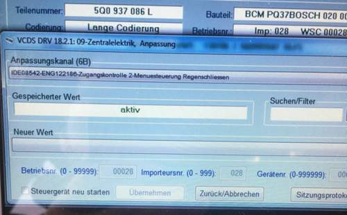

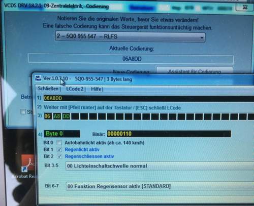

Hallo Zusammen,
wolte das Regenschließen bei meinem Golf 7 Variant Bj 2014 freischalten.
Irgendwie klappt es nicht!
Im Anhang die Punkte die ich geändert habe.
Habe ich noch etwas vergessen ?

@Musli18 schrieb am 21. Oktober 2018 um 16:21:20 Uhr:
Hallo Zusammen,
Du hast den Kanal
Zugangskontrolle 2-Regenschliessen_ein_aus
vergessen auf aktiv zu stellen

Ist das auch im STG 09 Funktion 10?
Genau
