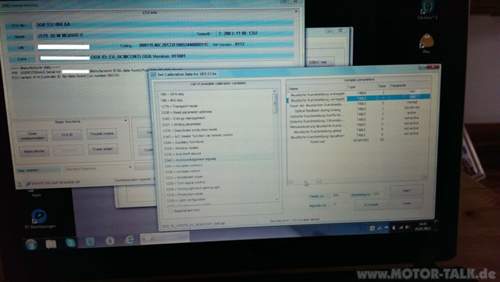

Habe es dann mal hinbekommen das mein Auto jetzt Piep, und Piep Piep macht beim auf bzw abschliessen.(DWA Öffnen/Schließen Quitierung per Horn)
Freu!Alle anderen Codierungen muss ich noch ausprobieren. Ist allerdings nicht mit VCDS sondern mit
VAG CAN Pro gemacht. Damit wird der 7er schon voll unterstützt!

So, bin schon mal ein kleines Stück weiter, Regenschliessen und Beep Beep über DWA und
Comming Home und Leaving Home über Nebelscheinwerfer geht auch( auch automatisch). Es gehen allerdings die LED Tagfahrbeleuchtung mit an.

With this Interface:
http://www.diagnoses.biz/index.php?...

Nein, ist sowas wie VCDS nur von einem anderen Hersteller.
