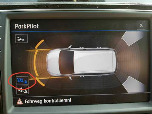

Die richtigen abs Sensoren hast du auch verbaut?
Ja, sonnst würde der PLA nicht funktionieren.
PLA hatte ich bisher schon, nur das Steuergerät war zu alt und hatte die Rangierbremse noch nicht unterstützt.

Genau. Nachdem ich das passende PLA-Stg verbaut und entsprechend parametriert habe, ist das Symbol in der PDC-Ansicht erschienen. Bei Annäherung an ein Hindernis wird das Symbol blau.
Ich habe da noch 2 Fragen:
- Wie hast Du das STG parametrisiert? Per VCP?
- Wo sieht man dann das Symbol? Wie sieht es aus?
Danke.
Parametrierungen sind nur mit oder Odis möglich, wobei letzteres sehr teuer und nur mit Online Anbindung die Funktion hat
Die entsprechenden Parameterdateien gibt es auch für VCP.
Symbol siehe Bild.
@RonyCH schrieb am 10. April 2018 um 14:52:17 Uhr:
Symbol siehe Bild.
Hast du denn einen Fehlereintrag im ABS, oder anderen STG dazu?
Kannst du einen Auto-Scan bereitstellen?
Nein, Fahrzeug ist fehlerfrei.
Scan kann ich dir heute Abend gerne bereitstellen, der wäre hier im Golfforum fehl am Platz.
Okay, einfach textuploader.com Link per PN oder so...danke dir
@RonyCH
also den Scan habe ich von einem User, der schreibt, dass er die Funktion hat. Hoffe natürlich nicht, dass er was falsches schreibt. Welches PLA Stg. hast du genau ? HW/SW ?
Habe dieses neu eingebaut
SW: 5QA 919 298 C HW: 5QA 919 298 A
Ok, welche Version hast du den davon H xx ? Würde mir das gleiche Stg besorgen und gucken was bei mir passiert.
Was fehlt dir noch?
Hier nochmal die kompletten Daten:
Adresse 10: Einparkhilfe 2 (J791) Labeldatei:| DRV\5Q0-919-298.clb
Teilenummer SW: 5QA 919 298 C HW: 5QA 919 298 A
Bauteil: PLA 3.0 12KH07 0045
Seriennummer: 000308417617209
Codierung: 0A71167941
Betriebsnr.: WSC 39169 002 104857
ASAM Datensatz: EV_EPHVA2CAU3700000 009037
ROD: EV_EPHVA2CAU3700000_009_VW37.rod
VCID: 5096F06B0B52F0C4F1-8004
...und in den APK ist die Funktion vorhanden ? Werde mir die Tage X 298C besorgen und dann mal testen.
Ja, aber sonst ist nichts Wichtiges hinzugekommen.
MAS12843-Rangierbremsfunktion,aktiviert ,1;
Bin gespannt :)
