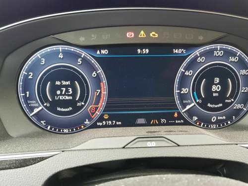

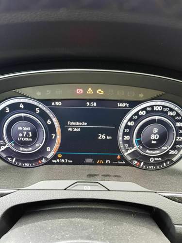

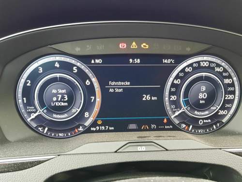

Das ist aber bei Display Depiction, es gibt aber noch ein Tubes_Variant Anpassungs kanal!Dort geht mehr.
z.B. Golf R Tubes + die steine (oder was auch immer das ist).
Also STG 17 - Anpassung - Tubes_version - Variant_4 (R Design)
dazu noch STG 17 - Anpassung - Display depiction - Variant_3Sind also 2 unterschiedliche dinge die man im AID einstellen kann
Ich habe gerade mal mit VCDS 17.8.0 geschaut, finde aber nur Display depiction unter Anpassung und die Fahrzeugvariante unter Coding. Wo finde ich denn die Tube version? Das wird mir in der Dropdown-Liste unter Anpassung nicht angezeigt.
Bei mir ist sie ganz unten, aber mit OBD11 und MJ2018
Bei mir hat’s geklappt mit Tube .. sieht geil aus Danke nochmal

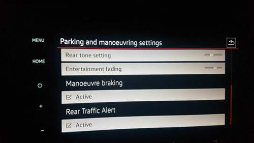

Ich hatte mich ja über die Notbremsfunktion des Ausparkassist beklagt. Leider lässt sich diese in keinem Menü deaktivieren. Lediglich der Assist an sich lässt sich deaktivieren. Dann verschwinden jedoch auch die Linien und Piepser.
Daher nochmal die Nachfrage ob man da was codieren kann.
Es geht dabei um den Ausparkassist der beim Parklenkassistent dabei ist und herannahende Fahrzeuge beim Rangieren erkennt und warnt.
Ich hab da was für dich. Könnte es das sein? Manoeuvre braking (hab die Sprache auf English eingestellt)

@blindek schrieb am 25. Oktober 2017 um 07:30:46 Uhr:
Krass, der Button fehlt bei mir! Hab MJ17.

@rscmaster schrieb am 24. Okt. 2017 um 22:59:08 Uhr:
Bitte Bilder zu den Tubes Versionen einstellen, danke. Und RGB Codes zu den Farben des Ambientelichts.
Hier mal ein paar Varianten. Soweit ich das sehe kann man das nur mit obd11 einstellen.
