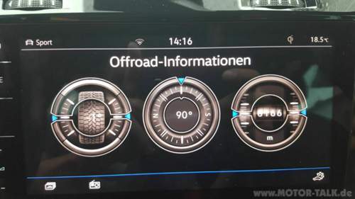

Weis einer wie man im Navigaton die Cross Anzeigen freischaltet
Gefunden
Und der nächste, der über die Suchfunktion nach "Cross Anzeigen" sucht und sich das codieren möchte, findet dann "Gefunden"...bravo 😉

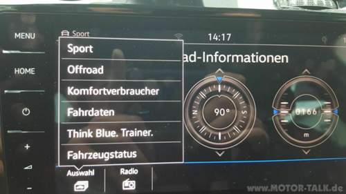

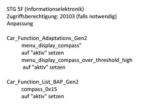

Cross hab ich nicht gefunden
Meinst du die Offroadanzeige?
Genau super danke, Das teste ich.
@schlambambomil schrieb am 10. August 2017 um 21:06:00 Uhr:
Auch ich danke mal dafür und werde es auch mal in my DP Gen2 Bj 2017 mal testen .
Bei mir geht es nicht bekomme nichts angezeigt....kann sein das andere Codierung breuchte oder es bei mir nicht funzt...
Neustart vom Navi. Lange den power gedrückt halten.
Hi my Bester !!!
Ach stimmt siehste da dran habe ich nicht gedacht !!! Teste es gleich nochmal Danke.
Das war es , suppi danke für den Tipp !! Bin da gar nicht drauf gekommen..... Wenn mal wieder in deiner nähe bin bekommst ein Drink 😉
