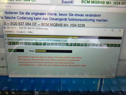

Stg 09 im GTI FL lässt keine Codierung zu. Wo liegt der Fehler?
Img-6674
Scheinbar normal bei ganz neuen BCMs. Nurnoch EEPROM oder eben Anpassungskanäle.
Ich bin gespannt wie oder ob VCP auf diese neue Generation reagiert bzw. ob es ein Tool ähnlich dem PQ3x eeprommer geben wird...
Mist, wollte CH auf automatisch setzen...
Das geht doch über den Anpassungskanal........Coming Home Verbaustatus....
Bei mir hat das noch geklappt
Ich habe gerade mal nachgeschaut. Bei dir ist die Codierung auch schon komplett nur auf Null. (BCM MQBAB M+ H34 0236)
Da mussten wir aber bei dir nie rein, deswegen ist das nicht aufgefallen.
Und wie gesagt, ComingHome auf Auto geht über den Anpassungskanal.
ENG10584-ENG116601-Außenlicht_uebergreifend-Coming Home Verbaustatus,manuell
Der will auf Auto.
Ich Eumel, klar habs über die Anpassung hinbekommen. CH Verbaustatus auf automatisch und Ereignis auf Zündung. Danke!
