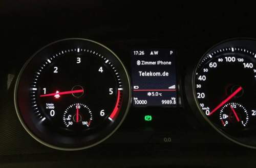

Eine Frage an die VCDS Experten hier
Kann mir jemand die Codierung für das ändern der Satposition in der MFA bitte geben. Ich hoffe die Bezeichnung stimmt so.
Auf dem angehängten Bild ist es rot eingekreiselt was ich meine. Da ist es schon geändert, hab es so per suche im Internet gefunden. Aber keine Codierung dazu.
Hab einen G7 GTI MJ17 und da stellt sich mir eh die Frage ob das da überhaupt noch machbar ist.
Danke

Wenn Du Verkehrszeichenerkennung hast ist es automatisch unten oberhalb des Gesamtkilometerzählers. Ansonsten kannst Du über VCDS im Kombiinstrument (Stg17) über die Codierung die Position anpassen. (Byte 9, Bit 3)
Was passiert wenn man die VZE nicht hat und den Punkt dennoch setzt? (Unten statt oben)
Dann ist er eben unten ;-)....wenn man VZE hat ist er sowieso unten...
Danke the Stefan
Genau das wollte ich.
Da ich keine VZE habe, ist es bei mir oben. Möchte es aber auch unten mit drin haben
DANKE
Gibt es einen besonderen Grund warum Du das unten haben möchtest, oder nur der Optik wegen? Kannst ja mal gerne ein Bild machen wie es unten ohne VZE aussieht :)
Das sieht genauso aus wie aus Seite 409 in meinem Post mit dem Bild. Wenn ich es codiert habe kann ich ja noch ein besseres Bild posten für dich, kein problem.
Ansonsten hast du recht, es ist nur der Optik wegen. Am Ende ist es wirklich egal wo die Anzeige ist. Probieren möchte ich es mal, wenn man schonmal die möglichkeit hat.

Ohne erkanntes Verkehrszeichen siehts eben so aus wie im Anhang.....(so sieht es auch aus ohne VZE mit Kompass unten, weiß ich daher, weil ich VZE selber programmiert habe, ab Werk hab ich keine VZE)....mit VZE ist das zweite Bild.
Was bedeutet oben rechts wo "E7"
@Cloud_7
DSG ist im 7. Gang und der Eco-Modus aktiviert.
Ah, ok, sorry, hab nen HS.....
Genau....Ecomodus (mit Fahrprofilauswahl) und dann 7. Gang DSG. Weiterer Unterschied zwischen den Fotos ist Skin Highline und GTI/R. Hab wieder auf Highline gewechselt, finde es ganz hübsch, dass der Trennstrich oberhalb des Kompass sich je nach Anzeige der MFA farblich ändert....GTI/R ist immer weiß.
Ja, das nervt mich auch dass es beim GTI/GTD immer weiß ist. Die neueren Baujahre scheinen aber einen roten Trennstrich zu haben.
