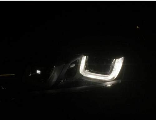

Bei mir funktioniert es tadellos
Okay was für ein Bj hast du?
Wie gut, dass der Name der Codierung nicht dem entspricht, was sie wirklich aktiviert
Entwarnung Lh ging heute früh ,Lichtschalter muss anscheinend auf Auto stehen
Ja, das ist Voraussetzung.
@stefanarnold schrieb am 11. Oktober 2016 um 06:29:58 Uhr:
steht sogar auch so im Handbuch ;)
Da guckt leider schon lange keiner mehr rein...
Komischer Weise geht jetzt LH und ch geht nicht mehr.?!?
@stefanarnold schrieb am 13. Oktober 2016 um 19:42:42 Uhr:
Aber mit ziehen des Wischerhebels geht CH oder gar nicht mehr? Weil LH geht ja ab Werk sowieso automatisch.
Muss ich morgen mal schauen
Wenn du ch nicht auf automatisch codiert hast, geht das nur durch kurzes betätigen der Lichthupe
@schlambambomil schrieb am 13. Okt. 2016 um 20:2:27 Uhr:
...mit ziehen des Wischerhebels...
Ich meinte natürlich auch die Lichthupe ...
So wie ich ihn verstanden habe hat er es ja kodiert und jetzt geht es nicht mehr.
Hab ich mir schon gedacht das du die Lichthupe meinst.
Heute früh getestet und das Licht leuchtet wenn ich den Hebel ziehe.
Wenn ich das Auto dann abschließe geht ch nicht ! Echt komisch?
ist doch ab werk so im vw.
automatisches lh und manuelles ch. stell auf automatisch um und fertig
Ich stell doch ch lh im Display vom Discover Pro ein
Hier kann ich dann nur noch die Zeit einstellen oder komplett deaktivieren.
