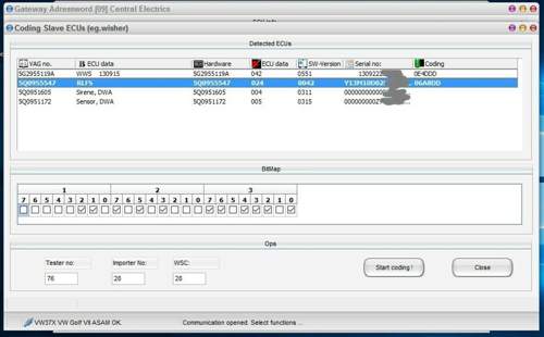

Habe fälschlicherweise die Codierung vom Octavia gepostet, mit der hats nicht so recht funktioniert mit VCDS.
Richtige Codierung mal im Anhang.
Rlfs-coding-autobahn-off-rain-light-on-rain-closing-on-golf-mk7
@itasuomessa schrieb am 8. August 2015 um 21:28:56 Uhr:
Habe jetzt mal die Codierung mit 068885 probiert die Anpassungskänale streiken immer noch einer von beiden den wo ich als letztes setzte kommt der Fehler mit dem Wertebereich kann jetzt noch probieren den Index in Byte 1 auf skoda zu ändern jemand noch einen Ansatz ??
Oder soll ich mal alles deaktivieren in den Anpassungskanälen und den Regensensor neu codieren.
Warum versuchst du nicht mal 06A8DD? ;)
Ich habe bei mir 06A8DD und läuft, alles andere lief nicht..Also so codieren und glücklich sein ;-)

Habe jetzt mal 06A8DD codiert im Regensensor und egal welchen der beiden Kanälen ich codiere es kommt immer ungültiger Wertebereich hab jetzt Kanal 15 für Regenschliessen auf nicht aktiv und Kanal 16 die Art auf permanent hat gestern soweit funktioniert beim Regen es waren Fahrer und Beifahrer Fenster offen er hat angefangen die Fenster zu schließen und dann waren sie noch ein Spalt offen woran kann dann das jetzt liegen ist die Funktion doch nicht so ausgreift.
Jemand noch eine Idee vor allem jetzt ist der RLFS Sensor richtig codiert und die Kanäle streiken immer noch und wenns geht dann nicht richtig jemand damit auch Erfahrung
@itasuomessa schrieb am 9. August 2015 um 14:33:30 Uhr:
Ich habe bei meinen Variant das Regenschließen codiert und es funktioniert einwandfrei.
Beim codieren musste ich nur nochmal "Regenlicht" anhaken, dann ging es ohne Fehler (weil ich es im DM bereits angehakt habe) http://www.stemei.de/.../...icht-Regenlicht-Lichteinschaltschwelle.png
Wichtig ist nur, dass man dann im DM nach dem codieren im Menüpunkt "Fenster und Türen" die Funktion "Regenschließen" angehakt.
Wichtig ist auch, dass das Auto vorher in Betrieb war (also Zündung muss an gewesen sein) und dann die Türen versperren.
Sonst ist es bei mir nicht gegangen. Weil der Regensensor nicht aktiv ist.
Habe es mit einer Gießkanne getestet und alle Fenster schließen nach einer kurzen Verzögerung einwandfrei.
Es feine Sache
Das heißt du konntest deine Kanäle codieren ohne Fehler ?
Hab gesehen auf dem bild von steimei ist 06885D codiert ist das bei dir genauso ?
