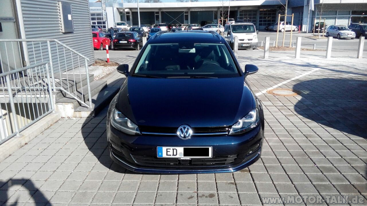

Wenn du einen Variant hast kannst du nur den flachen haben! Ich glaube nur das erste Modelljahr hatte den runden und da gab es noch keinen Golf Variant!
@TobiLei schrieb am 29. Mai 2015 um 15:11:02 Uhr:
PS.: Ich habe aber glaub ich die Platte und nicht die Kugel ...
Klar hast du den platten Sensor drin, schonmal dein eigenes Profilbild angesehen? :O
http://data.motor-talk.de/.../20150309071856-6848751707950287158.jpg
