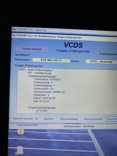

bei meinem S5 8T Sportback (Facelift 11/2013) möchte die Kamera irgendwie auch nicht mehr. Habe die Tage noch etwas codiert, wo ich nach Anleitung Stemei im Green Menu etwas aktivieren musste, bis dato funktionierte sie noch. Heute wollte sie dann nicht mehr. Sicherung hinten rechts im Kofferraum ist i.O.
Kann ich das irgendwie anhand der Codierung prüfen, ob irgendwo ein Haken fehlt oder so? Wäre für eine Anleitung und jede Hilfe dankbar.
Kamera ist original ab Werk
Wo fange ich jetzt an zu suchen?
Fehlercode
eigentlich steht es dort
bei der Videoleitung ^ da hast du was falsch gepinnt oder Kabelbruch
Habe an der Kamera eigentlich nichts gemacht. Der Wagen geht schon wegen Kühlmittelverlust in die Werkstatt, dann können die nach der Kamera auch noch gucken. Ein Problem alleine wäre ja auch langweilig ??.

@Scotty18 schrieb am 9. April 2024 um 05:47:39 Uhr:
Vieodeleitung dann prüfen; ggf tauschen
Stecker am Steuergerät prüfen etc
Systematische Fehlersuche halt
