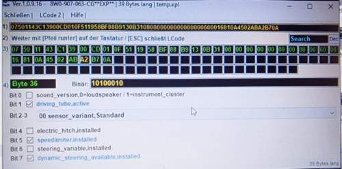

Ich habe eine Anhängerkupplung schwenkbar des Herstellers Brink an einem A4 Avant 190 PS Diesel (0588 BFV) nachgerüstet.
Der Elektrosatz stammt von der Fa. Jäger.
Bei der Codierung mit VCDS 16.8.3 finden ich die Fehlermeldung und kann auch auf das Steuergerät 69 (AHK) zugreifen. Leider bietet der Codierungsassistent noch keine Hilfe für die richtige Einstellung an.
Mein VAG Dealer hat scheinbar keinen Plan oder Lust und meint das er vielleicht nach der Umrüstzeit für Winterreifen mal schauen könnte ....
So, hab am WE die original AHK codiert!! Interessanterweise wurden wie bei @HarzerA4 in etlichen STG's ein Fehler erkannt, dass das STG69 vorhanden ist, obwohl es im Gateway noch nicht in die Verbauliste eingetragen wurde..

@spuerer schrieb am 19. Oktober 2022 um 23:04:28 Uhr:
ein Stg "erscheint" sobald Stromversorgung und Datenbus (z.B. CAN) richtig angeschlossen sind...
Danke, hab daraufhin nochmal die Verkabelung geprüft.
CAN hatte ich verdreht... STG 69 taucht jetzt auf.
Muss man in Zentralelektrik (09) Byte13, Bit4 (starr/abnehmbar) auch codieren wenn man die orginale schwenkbare AHK nachgerüstet hat oder bei schwenkbarer AHK nur Byte36, Bit4?
Mein Problem ist immer noch, dass mein PDC in Rückwärtsgang mit angeschlossenem Fahrradträger piepst.
Woran könnte das noch liegen, was könnte ich noch versuchen?
Habe ansonsten alles so codiert, wie es hier beschrieben wird. Zuerst hatte ich den Kufatec-Dongle benutzt, da waren aber nur STG 69, 6C, 6D und 74 codiert.
Den Rest habe ich dann mit VCP bzw. OBD Eleven angepasst.
Danke
09
Byte 13 Bit 4 aktivieren (hitch_ecu,installed)
Byte 36 Bit 4 deaktivieren (electric_hitch,installed).
So ist das bei mit, AHK original vom Werk.
Byte 36 Bit 4 deaktivieren???
Ja, ist bei mir auch deaktiviert.
