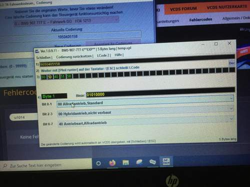

1. Muss du das aktuelle VCDS HEX2 oder HEX-Net haben, bzw. VCP zum Codieren (Komfortsteuergerät).
2. Muss das Anhängersteuergerät richtig parametriert sein - und das geht nicht mit VCDS, ist bei aftermarket Steuergeräten und welchen aus gebrauchten A4s aber auch nicht nötig.

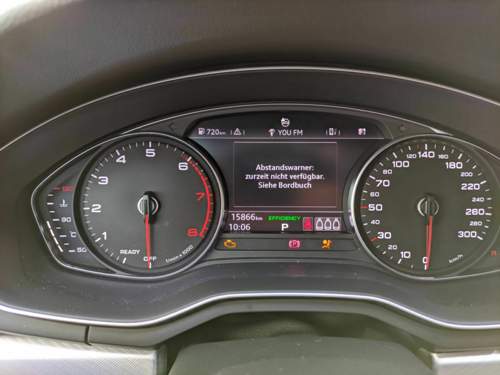

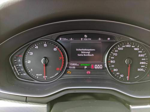

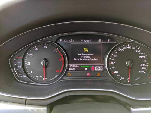

Hi, bei mir sieht es ähnlich aus.
ich habe von Kupplung.de den den Elektrosatz: Trail-Tec Elektrosatz 13polig Datenbus spezifisch - AUDI A4 Avant (Art-Nr.: 147477-14696-1)
Im Display wird nach den Start "Audi pre sense: Störung!" angezeigt.
Mit VCDS habe ich folgende Programmierungen nach der Anleitung von https://wiki.vcds.de/index.php/Nachr%C3%BCstungen#Audi gemacht:
STG 19 (Gateway): Verbauliste 69- Anhänger aktivieren
STG 01 (Motorelektronik) Byte 5 Bit 4 auf 1 setzen "Anhängerkupplung verbaut"
STG 09 (Zentralelektrik) Byte 13 Bit 4 auf 1 setzen
STG 13 (Distanzregelung) Byte 3 Bit 3 auf 1 setzen "Hitch_ecu,installed"
STG 6D (Heckklappe) Byte 1 Bit 7
STG 17 (Schalttafeleinsatz) Byte 14 Bit 5 von 0 auf 1 setzen "Trailer,ja"
STG 46 (Komfortsystem) Byte 14 Bit 6 auf 1 setzen "trailer_control_unit"
STG A5 (Kamera) Byte 11 Bit 0 auf 1 setzen "AAG,0"
Allerdings waren die folgenden Punkte bei mir nicht vorhanden:
STG3C > Byte 0 > Bit 4
STG6C > Byte 4 > Bit 0
Jetzt sind nach der Programmierung noch diese Fehler vorhanden:
01-Motorelektronik -- Status: Fehler 0010
13-Distanzregelung -- Status: Fehler 0010
15-Airbag -- Status: Fehler 0010
Das VCDS Log habe ich hier: https://www.dropbox.com/.../Log-WAUZZZF43KA037047-15951km.txt?dl=0
Wäre super, wenn mir jemand etwas Hilfe geben könnte.
Peter

Kommst du auf das Stg 69 ?
