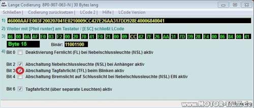

Da ich hier mitlerweile fast wöchentlich gefragt werde, wie der aktuelle Stand zum codieren eines 2010er A3`s ist , hier die ernüchternde Antwort :
Es geht :
Abbiegelicht über Nebler
TFL über Abblendlicht
Regen-Llichtsensor an sich codierbar/aktivierbar
diverse Verbauten (Standheizung/Sitzheizung etc)
Notbremsblinken (ist aber schon Serie)
Ver-Entriegeln mit Horn quittieren
DIMMUNG Fussraumbeleuchtung über den Anpassungskanal (geht aber auch übers FIS)
Es geht NICHT :
CH / LH aktivierbar (ggf. steht das im Zusammenhang mit dem Regen-Lichtsensor- was ich hier aber nicht testen konnte)
Zusatzmenu ist ebenfalls nicht in dem Umfang codierbar wie bei meinem Mj08er / 09er
TFL abdimmen bei Blinker ein (dieses kann man nicht deaktvieren wie im 2009er)
TFL mit Rückleuchten aktiv (nicht codierbar)
DIMMUNG Blinker vorne (US-Style)
Beim Sportback : NSL über Bremslicht aktiv
Anbei noch ein Foto von dem Steuergerät selbst (was nun Komfort sowie Bordnetz beinhaltet)
Ansteuerzeiten der Scheinwerferreinigungsanlage
!!!! Alle hier genannten Codierungen die NICHT gehen, sind bei einem 2007-2008-2009er A3 zu codieren bzw. Veränderbar !!!!
Die Aussagen hier beziehen sich auf den aktuellen DATENSTAND von VCDS im Feb 2010 !
Selbst die BETA Version 912 (vcds) bringt keine Veränderung mit sich....

Original geschrieben von Scotty18
LH geht immer noch nicht !
meinst du gibts hier bis in absehbarer zeit auch eine lösung?
Wenn sich jemand mit genug Zeit hinsetzt und die Codierung herausfindet 🙂
Original geschrieben von dani_123
Original geschrieben von clickme
Das ist dein Artikel: 8P:Coming Home / Leaving Home nachrüsten. Da steht alles was du wissen musst.
Danke : ) lass ich nächste woche so beim händler programmieren.
muss man den pin auch gegen die masse halten oder ist das nur bei den alten modellen? hab mj 2011
nein. beim 11er geht nur das CH und dies auch nur wenn der fernlichthebel kurz vorher nach zündung aus betätig wird !
zu LH gibts nichts neues ....

Hab da mal ein Anleigen an die Codierexperten:
Es geht ums skan. TFL. Wir haben bei AustriaMI eine differente Steuerung der Kennzeichenbeleuchtung im KZB-LED Fred festgestellt.
pcs_pcs auf DRL: TFL + Rückleuchten + KZB
AustriaMI auf 0: TFL + Rückleuchten (keine KZB)
skaahl auf Auto: TFL + Rückleuchten + KZB
Wo sollten wir bei Austria suchen, um erkennen zu können woran es liegt, dass die KZB nicht mit leuchtet? Ich würde es nämlich auch gerne haben 😁
Sind natürlich zum Fred passend alles MJ10 und MJ11 🙂
zu ergänzen wäre noch, dass bei mir auf Auto auch nur TFL und RüLi an sind und erst wenn das Abblendlicht einschaltet die KZB mit an geht.
so ist es ja "normal" ^
bei den alten Bordnetzstg. war dies nur so wenn man zwischen skandinavischer und nordamerikanischer Codierung im Byte 00 gewechselt hat ..
sprich mit Rückleuchten an bei TFL ein = Kennzeichenbel. auch mit an.
Ich denke das es mit dem Byte zu tun hat wo die ganzen Leuchtenkonfis drin stehen; hier aber mit DEUTLICHER VORSICHT etwas zu verändern :

Auf der Suche nach der KZB bei dem skand. TFL in der Codierung (welche bisher erfolglos war) bin ich auf den Punkt "Abschaltung Tagfahrlicht beim blinken aktiv" gestoßen. Als ich dort den Haken rausgenommen habe dimmt das TFL beim blinken nicht mehr ab.
Sollte das schonmal erwähnt worden sein hier im Thread entschuldige ich mich 😉.
Notwendige Änderung: Byte 15 Bit 3 muss aus
Siehe Anhang.
