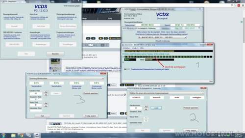

US Standlicht: STG09, Byte 10, Bit 0 auf 1
Helligkeit: STG09, APK 5, Standard ist 35%

Also ich habe mich jetzt nochmal damit beschäftigt, nur wie gesagt bei Bild 1 unter 09 ZE> BILD 1 finde ich keine BYT10 , und bei bild 2 unter Anpassung nach dem ich Zugriffsberechtigung erteilt habe und Kanal 5 aufrufe kommt FEHLER, und bei BILD drei finde ich halt nur Dimmung der Blinkleuchte ,, sorry aber ich raff das echt nicht mehr 🙁 danke nochmal für hilfe.... .. ELFRIDE Hiddenmenü freischalten lassen aber damit vorsichtig mit umgehen bzw vorher sich gut schlau machen sonst wie ambientenbeleuchtung, , fußraumbeleuchtung, gibt jede menge sachen 🙂
siehe Anhang, erst danach kann APK 5 ausgelesen und geändert werden.
Neue-bitmap-3386822953373429297
Josh danke werde heute Mittag direkt wieder versuchen
also BYT 10 Bit 00 auf 01 setzen Steuergerät schließen
anpassungskanal 05 lesen auf 35% ändern speichern
und fertig sollte funken 🙂 danke
