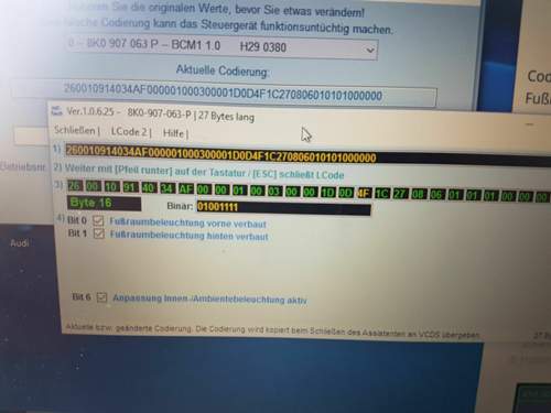

Warum kann ich auf die Einstellung "Ambientebeleuchtung" nicht zugreifen obwohl ich das habe. Im Car-Menüe ist der Punkt ausgegraut.
HImmelgeist
117 Antworten
ich wetter dagegen ; ich kenne keinen fall wo ich es nicht hinbekommen habe
endweder im 09er falsch codiert

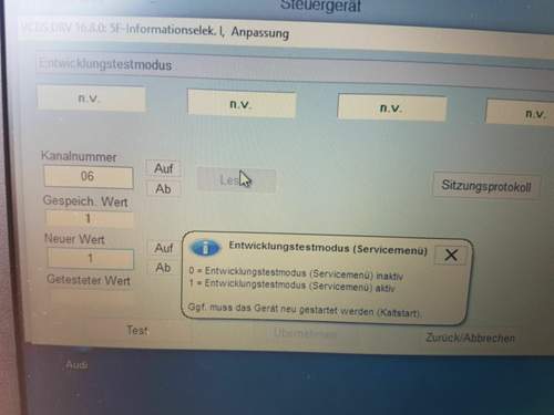

oder wie zu 95% falsche werte im HM gesetzt! , ich mache das nicht zum ersten mal und du bist einer von x die immer das gleiche problem haben.. am Ende immer falsch codiert / gesetzt
Ich kontrolliere gleich mal alles. Ansonsten mache ich Fotos!
Und was sagt ihr? Wo ist der Fehler?

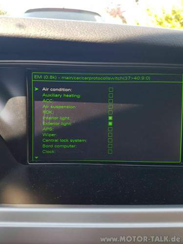

Ist der Bus auch auf can Komfort?
Habe kein Facelift. EZ: 05/2010
schua mal unter carprotokollswitch
@Scotty18 schrieb am 23. August 2016 um 14:32:25 Uhr:
Und dann?
1471960916985-557279103

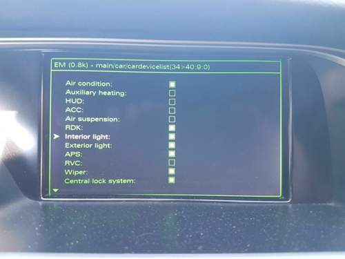

so viel zum Thema richtig codiert :rolleyes:
beide Punkte raus und es geht
wette gewonnen -wie so oft ..! das kommt da von wenn man immer an den falschen stellen spielt oder irgendwo im netz Anleitungen findet wo die hälfte von falsch ist!
