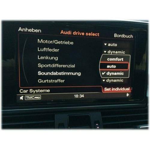

Ich habe ein A6 4G FL.
Habe bei einem bekannten gesehen das er in seinem VFL im Drive Select den "Gurtstraffer" hinterlegt hat, siehe Bild.
Das habe ich nicht obwohl ich Gurtstraffer habe. Ich denke man kann da vielleicht einstellen wie sehr der Gurt anzieht wenn man sich anschnallt, oder?
Kann man den Menüpunkt Gurtstraffer beim FL codieren?

nein
hast du unter SITZ
aber nur ein aus

Hat jemand in seinem FL unter dem Drive Select den Gurtstraffer?? Oder weist jemand warum es im FL nicht mehr da ist?
Der ist unter SITZ zu finden
Nur zum Abschalten? Aber weiß du warum es ist nicht mehr in MIB, drive select ist, aber immer noch im 9 (byte 8, bit 7) konfigurierbar ist?
