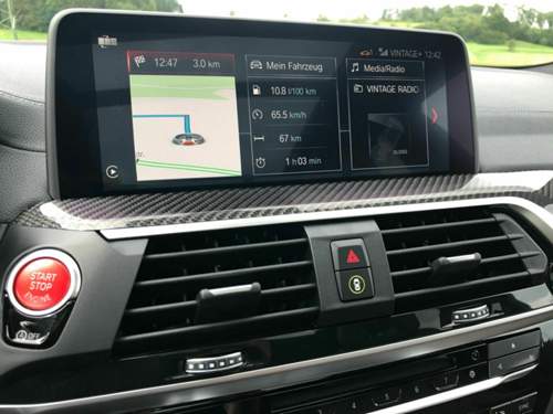

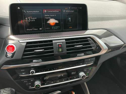

Hier noch zwei Bilder von meinem M zum Vergleich.
@mfre schrieb am 18. Dezember 2019 um 20:31:10 Uhr:
Ist ja der Hammer.....21 Grad !!!!..😉
@-CM1 schrieb am 18. Dezember 2019 um 20:38:46 Uhr:
Die sind nicht von heute 😉
@mfre schrieb am 18. Dezember 2019 um 20:39:17 Uhr:
Habe ich gesehen..😉 das konnte nur bei deiner Einfahr Phase gewesen sein ! Einen Schnitt von 10,8 l erreiche ich nur beim rückwärts einparken oder unterbiete ich auf Schweizer Autobahnen..😉
